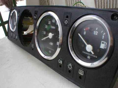

-> Nwkt: rámečky z budíků nesundavej to je zbytečný, jde to líp když jsou nasazený, a když máš dvoje budíky tak si je akorát vyměň

-> Pavel P.: Tak já mam dvoje budíky, jedny v autě s otáčkoměrem a druhý sdružený v garáži, auto potřebuju, takže pokusovat budu na sdruženejch a ty rámečky sundam a pak je nandam do auta a bude to

-> Nwkt: nemusíš, jen dej pozor při šmirglování abys neodrbal sklo, nejlíp si vystřihnout kolečko a nalepit na sklo, a pokud máš sdruženej budík z přístrojovky bez otáčkoměru tak opatrně s horkovzduškou aby se ti neroztavil, a pokud máš otáčkoměr plastovej tak taky, já mám otáčkoměr plastovej a přežil to, akorát to nesmíš tolik hřát.

-> Pavel P.: Mě se na palivoměru odlepuje sám, když to budu dělat mam je sundat z budíků?

-> Nwkt: nejdřív jsem ty sračky sundal abych co nejmíň poškodil povrch těch obroučků takže horkovzduškou, a pomalu odlepil, potom smirek 400, ale nejlíp už použitej, aby byl jemnější a hladší, pak jsem vzal malou vrtačku a malej filcovej kotouček a leštící pastu TEMPO, a a doleštil, a pokud nemáš vrtačku , tak normálně rukou ale musíš to přeleštit třeba dvakrát. aby to bylo jako vrtačkou, toť vše. příjemné leštění

eště detailek
21:18:07
01.06.2006
01.06.2006
takhle to vypadá po sloupání těch černejch sajrajtů a vyleštění
