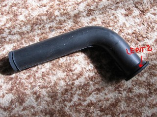

já to na obou stranách natvrdo přemazal kytem a je klid ...

-> haso: určitě lepit.... já ji teda neměnil,ale trošku po jedné zimě začala téct, tak jsem ji zalepil tmelem (už nevim jakej),a od té doby zas klid (cca 2roky;-)

-> exBagrr: uz sme to s otcom spravili
oco sa nasral, tak tu cast hadice ktora je v kufri uplne, ale naozaj totalne zastriekal farbou
a dal toho 3 vrstvy a uz to netece nikadial

-> haso: Jen taková blbost mě napadla, a neteče ti to okolo topení a pak po tom plechu (už ve vnitř) k hadičce po který to stýká na koberec???

-> exBagrr: no tak ja som lial vsade na okolo vodu z 1,5 litrovej PET flase a oco pozeral do vnutra a ze to tece odtial
...a teraz tam je nova hadicka a furt tam tecie...:((
...a teraz tam je nova hadicka a furt tam tecie...:((16:02:48

-> haso: a teklo to opravdu okolo té hadičky?? Zkus nalejt do toho žlabu u kufru dva litříky vody (nebo pomocník) a koukej, od kud ta voda teče... Spíš bych tipoval, že to okolo těch hadiček nebude...

-> haso: já bych to nelepil vůbec, normálně tu misku v kastli pořádně vyčisti, , pokud je to zrezlý tak obrousit a natřít, a nasaď jí tam nasucho, popřípadě ji trochu nastříkej silikonovym olejeme mimo auto, já ji měnil dvakrát a pokaždý nasucho a nikdy nebyl problem.

-> haso: Aj tak sa da :). Ja som to normalne v ramci brusenia od hrdze najprv natrel zakladovkou potom nasadil hadicu potom zase zaklad, body 950. TUsim to este nepopraskalo, kedze na to nesvieti slnko. Dolezite je ze to uz tusim 3 alebo 4 roky nepreteka tam kam nema. AKurat mi stratili pri vareni podbehov tie navleky na tieto hadice.

-> haso: já dal sklenářský silikon a pohoda

-> haso: alkapren chemopren je aji v malé tubě

-> haso: Ja jsem to namázl karosářským tmelem a pohoda

-> haso: měl by stačit neutrální silikonový tmel.

-> haso: Lepit

Tu hadicku co ide z kufru cez interier a potom do blatnika...ma sa to lepit, alebo len tak tam nasunut?
diki moc za rady...
diki moc za rady...
