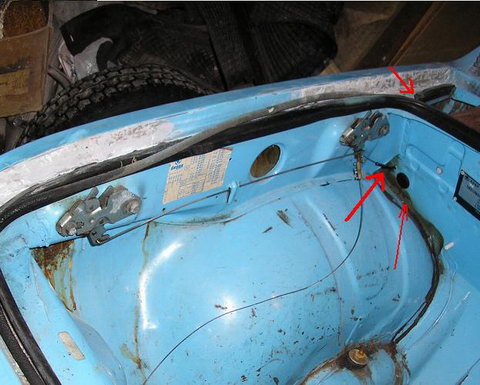

-> Goof: voda ti tam teče protože máš prohnilý vršky podběhů...

Goof
BTW, nevite nekdo, co mam udelat aby mi netelka voda do kufru? tece mi tam tudy: (jak jsou ty cervene sipky, tam ti steka pri desti voda, po obou stranach..:( po poradnem slejvaku jsme tam mel za 24 hodin pres litr vody:(
