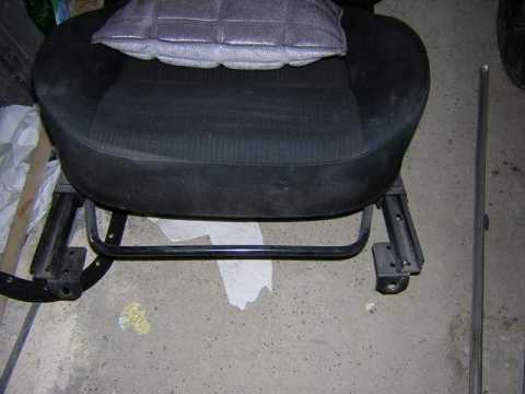

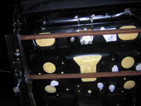

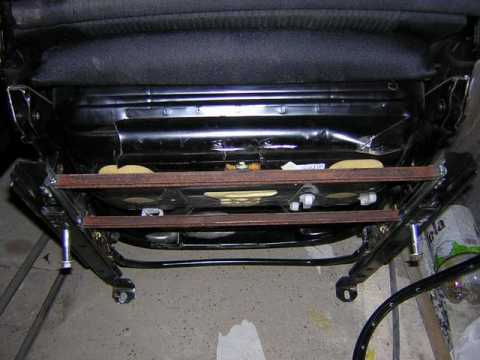

-> XFunny: tie golf kolajnice som mal riesene tak ze vpredu bol ta centralna xytena na tu priecku, vysku si urcis ty, a tie zadne pojazdy staci tomu z nejakej pasoviny resp jokloviny spravit tomuv podstate kolajnicu, hrantik, aby sa tam mohli pohybovat tie kolecka tot vse, proste si to musis skusit napasovat, aby si videl jak to xodi, ale racej som neskor volil tuto kombinaciu, kolajnice si das dokopy a potom dopasujes na sedanku, treba ju zospodu trosku poorezavat, inac by bola moc vysoko, s uxytenim takto vyrobenej sed+kol neni snad us problem, navaria sa usi , znizi priecka a je to

uxyty na podlahe

-> XFunny: us mam foto jenom na fifi kolajnicax mozem pofotit, preto som to prerobil na tamtie nebolo moc miesta

nejlepsi je dat to na felda kolejky, jinak da se to udelat mal som to na povodnyx kolajniciax z G4, ale na to musis prist sam ako to uxytit, skoda rozpravat, ked neuvidis tazsie sa to vysvetluje
