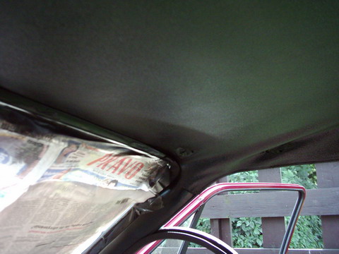

-> Syny: no záleží jak namočíš štetec,ale na sedačky hodíš nějakej igelit...no já jsem fakt spokojenej,měl jsem to asi za 2hodinky a dělal jsem jen dvě místy tři vrstvy,ale jelikož mám střešní okno tak jsem se musel drbat okolo něj.říkám ani jsem nesundával někde těsnění...budu mít auto v neděli tak bych to nafotil...

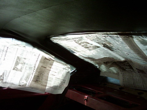

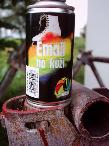

Ja mel bily strop...spinavy..strikl jsem to na cerno, sprejem na kozneku. Musi se to dobre nastrikat at to nedela nejake mapy a at to neni slite. Schne to hoodne dlouho aspon me to schlo, sice to enjak moc nevadilo kdyz se toho nedotyka clovek.FOtku pohledam

Jinak já jsem to udělal černym sprejem na koženku a pohoda

-> Syny: jj farba na koženku mal som tak na strope čiernu farbu a na palubke zase bielu
