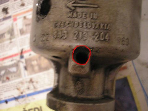

-> David29: stejný postupu jako Suri aplikuju na všech rozdělovačích. Převrtat, zalomit tam vrták a hotovo, bez vůlí

-> David29: www.autobyznys.cz/detail1
920/.../fel škoda ale meniť , stojí to síce pár korún ale nekazí sa to , prebehni to celé vrtákom 4,5mm v stojanovke nech tá diera nie je oválna a zalom tam vrták daj pružinku a prežije ťa to . a pod túto spojku sprav podložku - ocel , med aby tam nebola centimetrová vôľa ale aby sa ľahko otáčal , a tú spojku nasad správne a neotoč

michalkatka
-> David29: hento vymeniť väčšinou nepomôže, je to s tvrdého matrošu že sa to nevyvachtlá, vyvachtlá sa diera na oske, aj ten kolík je tvrdý matroš, takže pri repasi stačí spravidla vymeniť osku...

Chci nasadit bezkontakt, ale napřed chci minimalizovat vůle v rozdělovači...
Dotaz zní, dá se shant tohle a za kolik? Lítá to tam jak hadr na holi... na webu jsem to nenašel, nevim jak se to menuje...

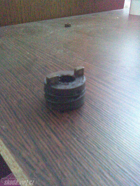

tak ještě otázečka, v tom kolečku má bejt záslepka
k věci prostě na něj mě motor cukal, šel nepravidelně
bude to tím nebo bude problém jinde
jinač je komlpet rozebranej momentálně

-> goodji: co třeba foto, náčrt nějak si to přesně neumím představit
