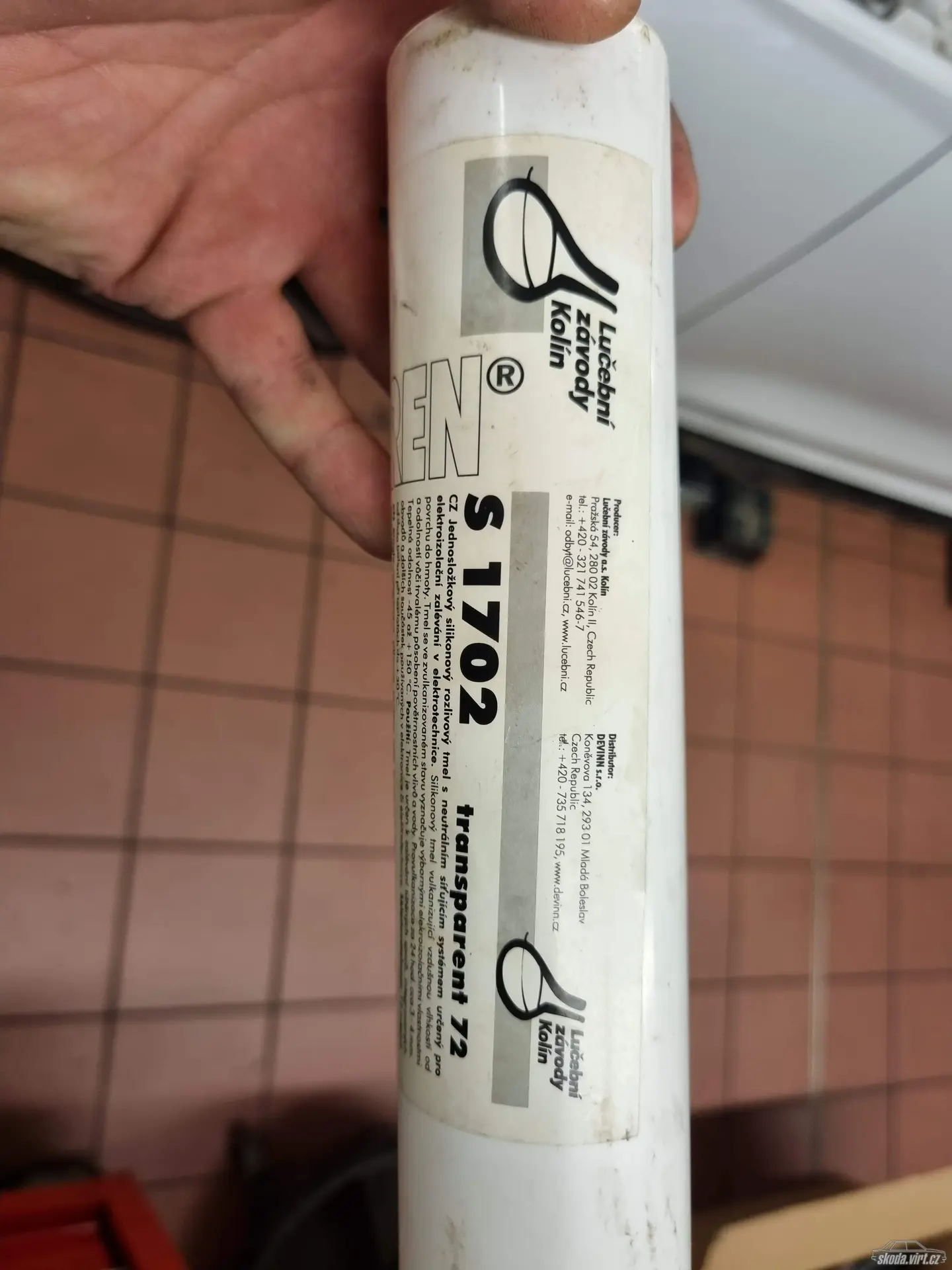

-> Tomaso435 22.05.25 18:39:12: Tak on existuje i neutralni silikon. Ale na kabely to neni dobra vec...
-> ajok 22.05.25 18:03:26: na silikon se v případě kabeláže rovnou vyser. ta kyselost není úplně fajn.
