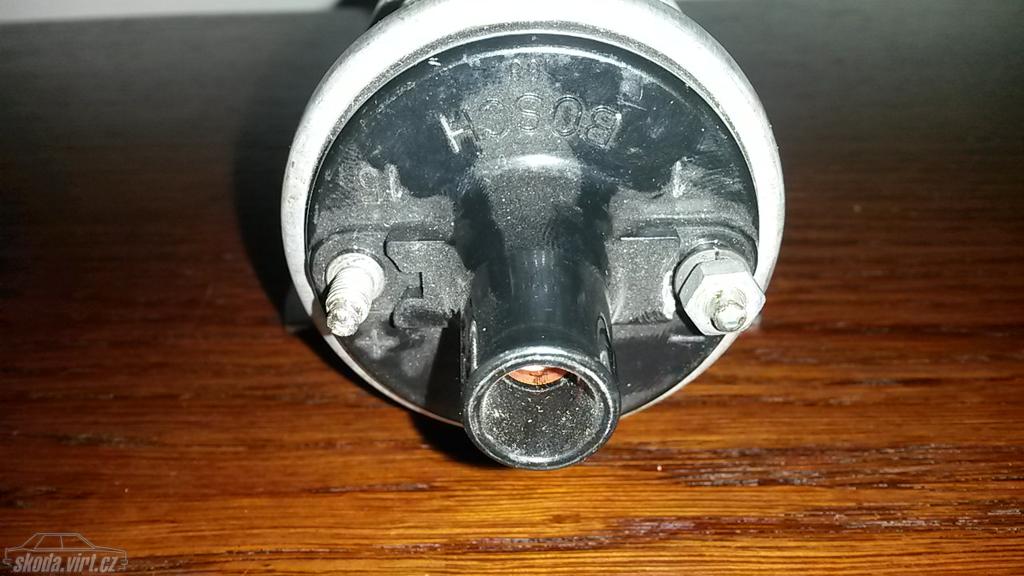

Dnes jsem v garáži vyštrachal tuhle cívku BOSCH, jezdí ji třeba někdo? Případně spokojenost? děkuju ...
zvětšit B O S C H  - zapalovací cívka - obrázek od Lůďa vložen 28.11.2015 21:14:14

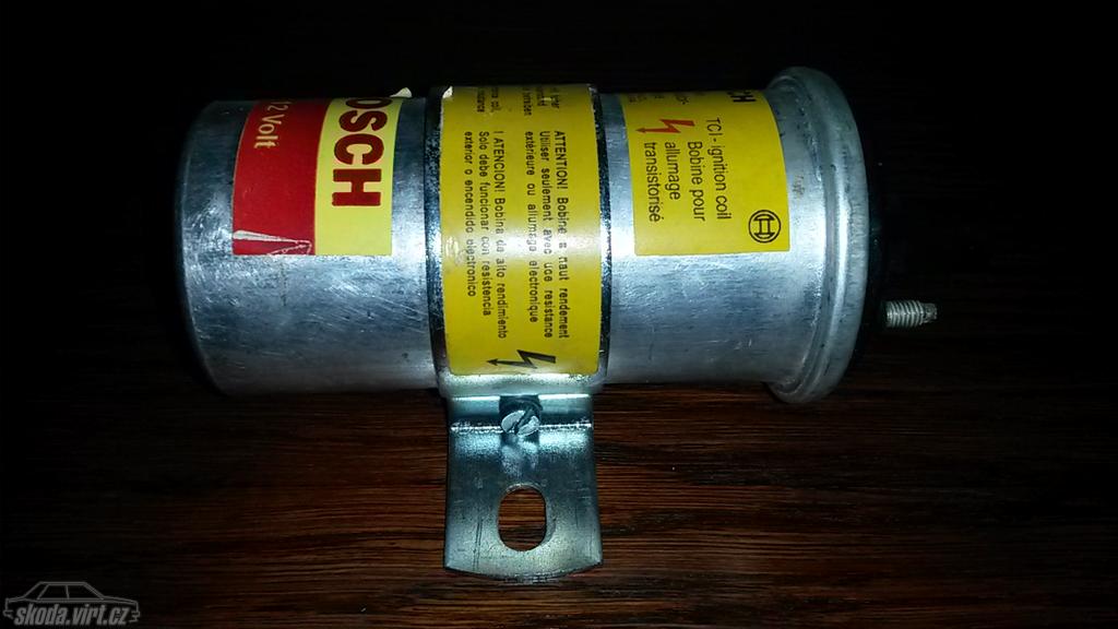

-> Martin136COUPE:
zvětšit B O S C H  - zapalovací cívka - obrázek od su.tech – nezodpovědný hajzlík vložen 02.03.2015 21:10:53

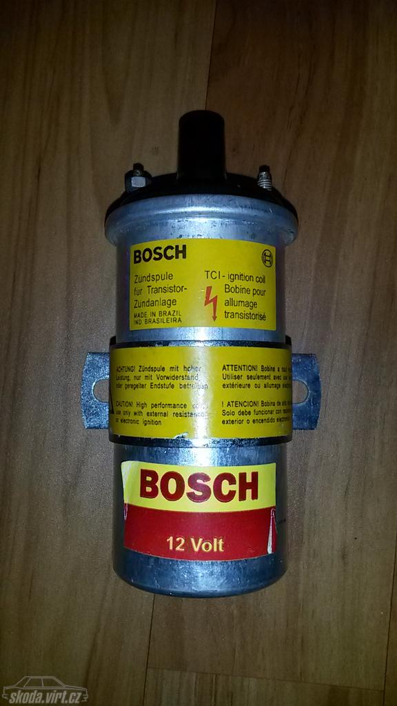

Na cívce je přímo napsáno: Cívka pro tranzistorové zapalování, cívka s vysokým výkonem - používat pouze s předřadným odporem (v obvodu prim.vinutí) a nebo s regulovaným koncovým stupněm. (můj rychlý hrubý překlad..)

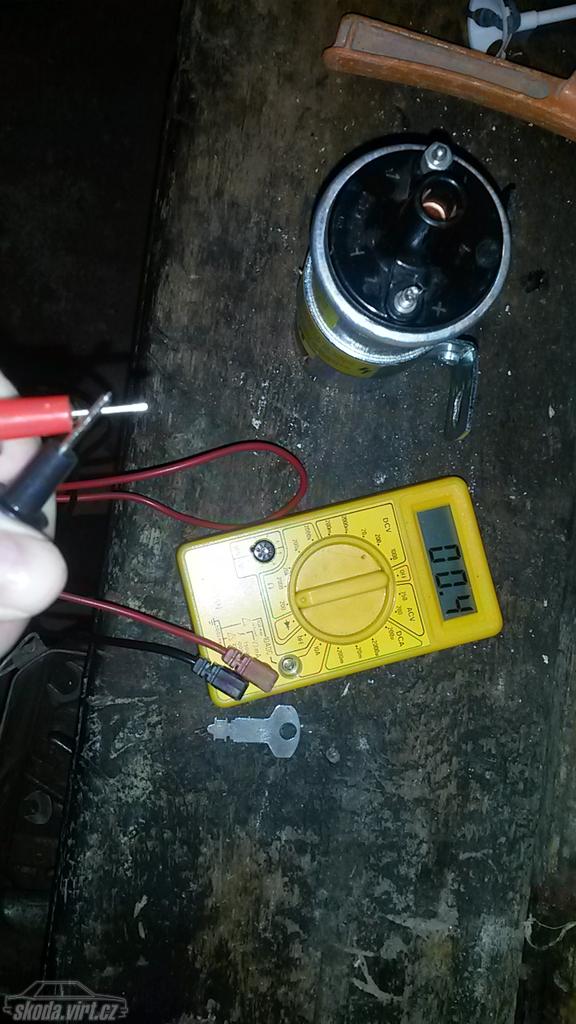

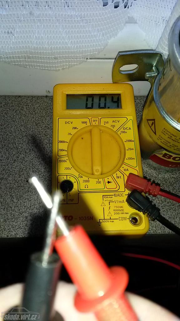

-> su.tech – nezodpovědný hajzlík: Multimetr máš zapojený špatně. Černý měřící hrot připoj do zdířky označené COM tj. dolů a červený připoj tam kde byl černý tj. do zdířky VΩmA. Rozsah měření ohmického odporu otočným přepínačem máš nastavený OK.
Ještě bych dodal, že to měříš jenom "hračkou" a ne měřícím přístrojem, takže ber údaj na displayi s rezervou. Min. dle přesnosti měření na daném rozsahu a digitů dle manuálu od výrobce.
Prvotní měření samotných hrotů a následné odečtení této hodnoty od výsledku s přípojeným primárním vynutím cívky je také důležité.

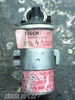

-> su.tech – nezodpovědný hajzlík: Jak jsem našel dle čísla cívky a potvrzuje to naměřený odpor, je to cívka pro zapalovací modul, který cívku budí - něco jako ETZ u favorita, ale u jiných značek zřejmě modernějšího typu, protože by to měla být cívka pro brko jako byla BMW 6 E24, Porsche 928 a dalších cca 15 typů aut z let 1970-1985 :)
zvětšit B O S C H  - zapalovací cívka - obrázek od Petr Urban vložen 15.02.2015 00:35:38

A odpor cívky. Samozřejmě to lítalo, takže hodnota až po ustálení.
zvětšit B O S C H  - zapalovací cívka - obrázek od su.tech – nezodpovědný hajzlík vložen 14.02.2015 17:08:21

Nejsem nějak elektrotechnicky vzdělán, tak nevím, jestli jsem to měl dobře nastaveno proto vyfoceno tak aby bylo vidět jak je nastavený přístroj a co ukázal na cívce.
Zde odpor přístroje.

-> su.tech – nezodpovědný hajzlík: Cívka je pořád jen indukční civka. Každopádně je to pro tranzistorový zapalování - tzn. změřit pokud možno co nejpřesněji (má vliv teplota) odpor primárního vinutí a sekundárního .. případně porovnat s hodnotama cívky š. favorit.

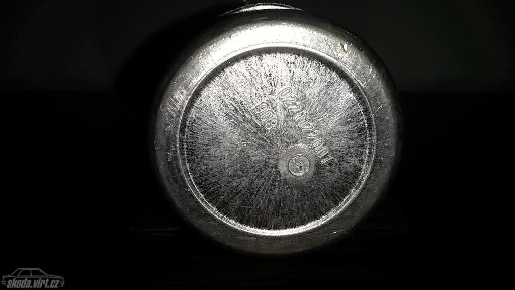

Jezdí někdo tuto zapalovací cívku? Zajímají mě zkušenosti, provozní spokojenost, kvalita výrobku a jeho schopnosti. 4
zvětšit B O S C H  - zapalovací cívka - obrázek od su.tech – nezodpovědný hajzlík vložen 13.02.2015 17:38:16
