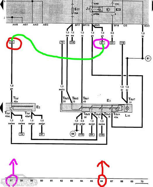

Václav Kršek
Ahá, děkuji, já s tímto schématem dělal snad jen jednou a to už je pěkně dlouho :)

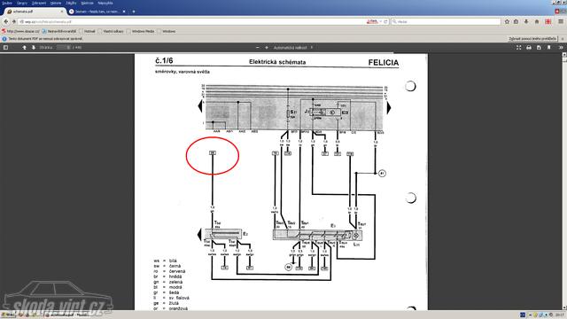

kamikaze
číslo v obdélníčku značí číslo sloupce schéma( dolní osa a může být i na jiné straně

Václav Kršek
Zdravím pánové, na své fildě řeším problém s blinkrama, a nemůžu se dopátrat, kam vede tento vodič viz schéma, několikrát jsem to prolistoval, i v autě hledal ale bohužel
Neporadil by jsme mi někdo prosím?
