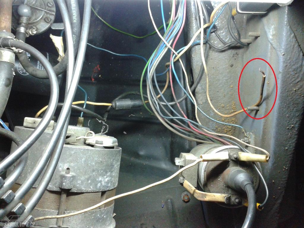

02.10.2014
Doyle
-> Bucin: zapojeno a funguje, díky 4
06:31:29
30.09.2014
Doyle
-> Bucin: dobrá, díky vyzkouším6

Určitě to bylo provázanése zapalalováním dej na něj konektor a připoj na kosku 4

Zdravím, pořeboval bych radu ohledně zpětného zapojení jednoho kabelu. Nedávno jsem si ze škodovky demontoval alarm (Jablotron CA-321) a odpojil jsem od něj bílý hrubý kabel (na obrázku). Od té doby nestartuju. Motor točí, ale nechytne. Vystopoval jsem, že kabel jde nejspíš od pojistky č.2. Nemáte tucha, kde ten kabel příjde napojit?
Elektřině nerozumím, tak proto ten stupidní dotaz 5
