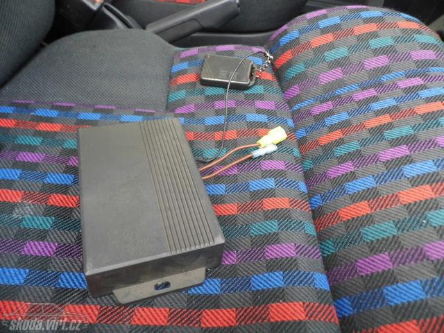

no tak vypadá to takto tá krabička.. a ovládače mám k tomu obi dva..

-> Marty227: Jak píše kolega, nebo pod kaslíkem. Ale tomu zprovoznění DO moc nevěřím. Předpokládám, že to bude komplet DO+alarm v jedný bedně a těžko k tomu koupíš ovladače, ve kterejch bejvá nejčastější problém. Pokud tam teda nebude Jablotron.
K jablotronu ovladače koupíš, ale pozor - nefungujou na to ty nový univerzální (RC-86). Musej to bejt ty starší, co jdou jenom na 433Mhz (např. RC-11).
