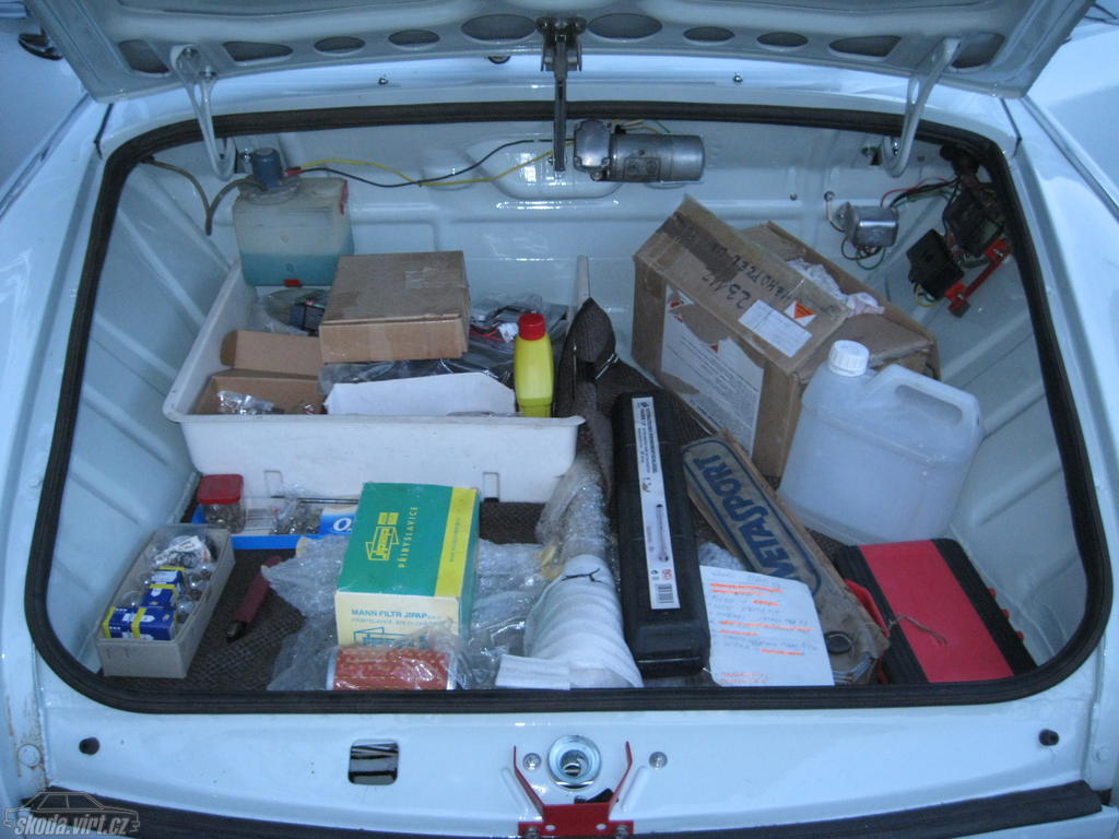

-> Strašlivý Píďa (aka PeťaKlíč): Mám zvlášť různý přídavný světla, houkačky, přídavný spotřebiče, světla v kufru a podobný voloviny.. u 742 užovky jsem půl skříňky napral před 10ti lety někam pod palubku, ale kam a jak ... už jsem se tam dlouho nepotápěl. U MB a kil je to jednoduchý - u kila se to oválný díry vlezou dvě a u MB se pod origo elegantně zavěsí druhá..

nevim cemu se smejete, kdyz sem predelaval predni svetla na relatka,u ctyroka, tak sem tam taky nacpal dalsich 8 pojistek a vsechny pouzil :D mam to v kufru

-> Jozka:
A rozvaděč máš místo kufru ? 3

-> Jozka: no vidíš a cos tam cpal? já marně přemejšlím kam do rapida naprcat druhou osmipojistkovku

-> Strašlivý Píďa (aka PeťaKlíč): Mám skoro ve všech škodovkách 16 pojistek.. 4 3
