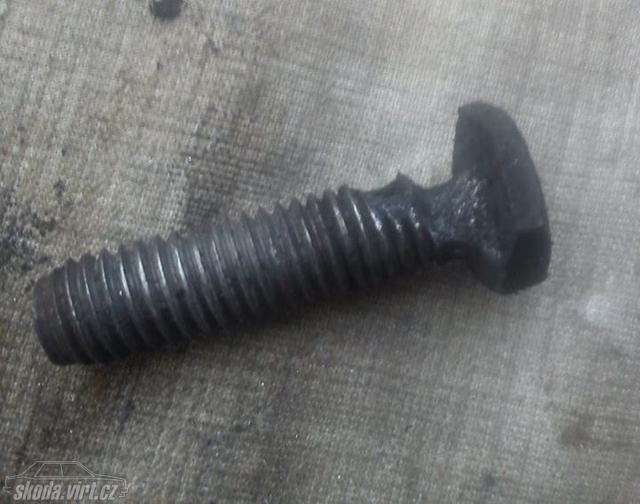

-> mikihans: to je nádhera

mikihans
taky mi takhle lítal na stopáté teploměr, navíc to i trochu hůř dobíjelo... no byl povolený kostřící pásek a takto pěkně vypadal šroube k
