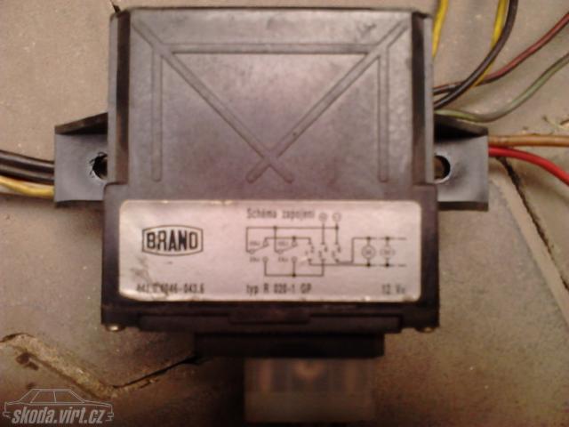

Ze svazku bych si zjistil kabeláž do dveří k motorkům dozadu tedy po dvou a do předních po pěti. No a aby to celé fungovalo ti v podstatě stačí jen plus a mínus. Ostatní případné káblíky jsou například vývod na blinkry či sirénku. Aspoň tak bych to viděl.

-> OndraKrupi: Tohle je jasný, ale to co je na první fotce je připojení na hlavní štekr svazku samotného centrálu který je v pořadu a stím vím co a jak. Ale ten ostříhaný přívod nevím kam všude vedl.

-> aceboss: vím že dozadu vede jen + a - a dopředu vede 5 drátů do každých dveří, ale kam a co teď nevím

Nikdo nemá osobní zkušenost se zapojením? Zda opravdu +a-bude stačit ;-)
A co ten zbytek.....kam vede? Schéma mi bohužel nic neříká :-(.

-> Chali: Ne ustříhlé jsou pouze kabely na první fotce a právě vůbec nevím kam patří a co je nutné a co není nutné zapojit

-> aceboss: A to ti přestříhal i kabeláž od ŘJ k motorkům,okud ne tak zapojíš jen + a -

sosni si myslim hned to prvni a je to od strany 61 - snad ti to pomuze

To už máš vše? Nějak nevidím dráty resp koncovky k motorům do dveří.

aceboss
Předem se omlouvám pro mnohé za banální dotaz, ale elektriku opravdu nemusím.
Pánové poprosil bych o rady při zapojejí centralního zamykání felicie.
Soused mi z auta vystříhal originální centrál Brano a jelikož jsem to chtěl dělat sám abych věděl co kde bylo ted' si nevím rady. Můžete mi někdo dle fotky říci kam který kabel a štekr mám dovést (zapojit). Centrál je z vozu 97 a pujde do pick-upu 01.
Díky za pomoc.
