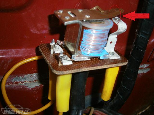

Měli jste pravdu, plíšek relátka stačilo narovnat a už to fungovalo normálně. Tedy... fungovalo to asi 20 minut a pak začalo relé strašně bzučet, z přepínače světel a směrovek se začalo hulit! To jsem měl vážnou chuť auto "umravnit" kladivem
Ale všechno špatný je k něčemu dobrý - vím, že světla snad po výměně relátka budou normálně fungovat. Chlap na vrakovišti chce za náhradní stvoku, to do toho ještě vrazím

-> vmat93: no ten kontakt ti spina tie svetla ktore zaznu ked to o seba pritlacis.... akurat to relatko ma vykruteny ten vrchn pliesok a aj ked cievka ten plech pritiahne tak sa to relatko nezopne

-> vmat93: Proměř ovládací kabely. Buď má špatnou kostru nebo tam nejde ovládací plus z palubky. Pokud jsou signály dobrý, tak je špatný rele.

vmat93
Zde je k nahlédnutí kontkat, o kterém jsem psal - potřeboval bych od nějaké dobré duše vědět, k čemu je. Nikdy totiž nesecvakne. Pokud ho ale přitlačím ručně, světla se rozsvítí, jak jsem už psal...
