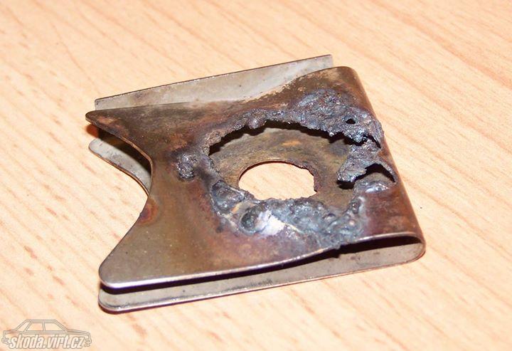

Strašlivý Píďa (aka PeťaKlíč)
-> koště: tys ještě neviděl hořet páčku sytiče z důvodu nekostření motoru?
v případě LEKRu pak bude hořet kostřící káblík k němu ( je tam, ne??)
mám najít fotku spálenýho ukostření motoru?
uvědom si, že netočící se startér = zkrat a zkratový proud vyčteš na akumulátoru ( uvedená startovací norma krát dva až tři )
zvětšit Problém, startér v 120ce neotočí favo motorem - obrázek od Strašlivý Píďa (aka PeťaKlíč) vložen 22.06.2014 22:42:44
