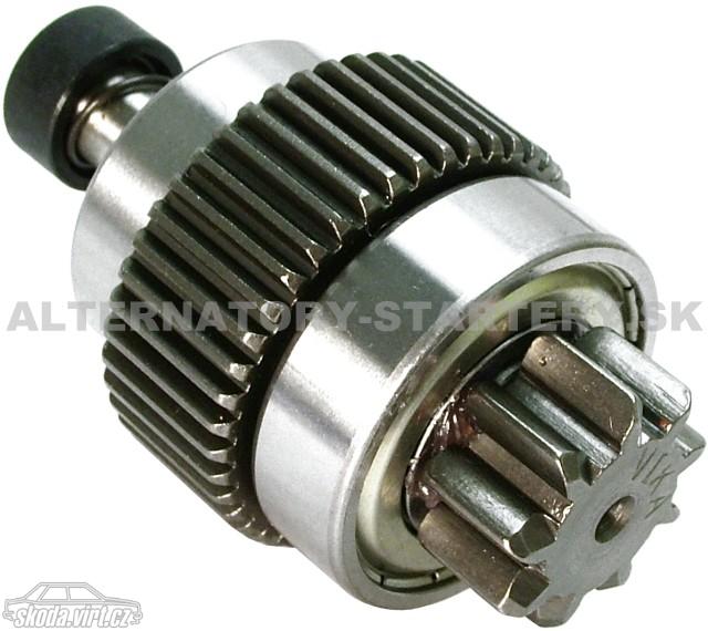

štarter z favorita do š. 120 nefunguje

neda, objednat, vymenit. cislo dielu 7150860

a da sa v štartery neako opraviť volnobežka?

bola to chyba v kabeláži ale teraz zasa sa preskakuje a na 5 krak to naštartuje.

-> marek škoda buggy: nastartuje, zhasneš, a pak jen cvakne? a začne znovat startovat kdy?

už je
som písal že naštartuje a to asi nezvladol s origo zubami.

a výš o tom že 120 má jiný zuby na setrváku a tudíž musíš u startéru vyměnit pastorek

prerobil som štarter z favorita na 120 naštartuje motor iba 1 krat potom už iba cvaka cievka neviete čo stim?
