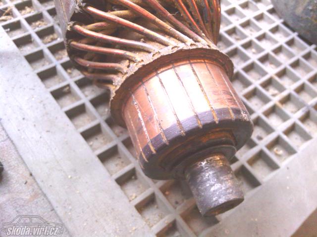

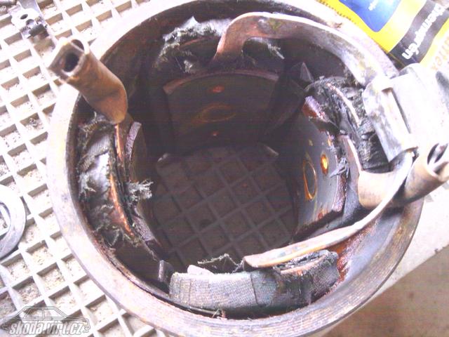

Bukaj
-> xerox422 23.05.14 20:01:54: Komutátor by měl být ještě ok, ale nelíbí se mi kluzná plocha hřídele.
Obojí přelešti jemným smirkem...
...a nejdřív zkontroluj lisované spoje drátů ke komutátoru, jestli některý není uvolněný. To pak je rotor na vyhození.
A ten stator vypadá, jako kdyby se startér používal na drcení štěrku...

xerox422
ok a čo stator toho isteho štartera
nevyzera moc pekne

xerox422
Chcem sa spytat či tento rotor štartera je ešte použitelný ako štarter, teda či bude fungovat lebo sa mi zda že je už moc zosustružený. Dostal sa mi len tak pod ruku a nič o nom neviem, a ani som ešte štarter moc neskumal v živote.

dragon_cb_cz

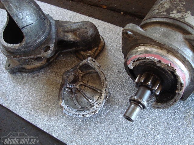

srdcar 120L
-> KoprAge 27.03.14 16:44:07: Jsi o tom naprosto přesvědčený, že tam máš startér i věnec ze 120-tky? Podle popisu a hlavně podle fotky mi připadne, že tam máš věnec z Fáva a startér ze 120-tky, máš dost omleté zuby na pastorku startéru. To by vysvětlovalo to, že se ti ulomí celé břemenové víko startéru. Chvíli točí a pak se jakoby zasekne a poskočí. Měl jsem startérů rozebraných až dost, ale nikdy jsem se s tímto nesetkal. Startéry odpovídaly věnci. Ten věnec na setrváku jsi měnil ty sám, nebo ti ho někdo měnil?

Bukaj
-> dragon_cb_cz: Ale spíš u něj nedojde k celkové destrukci, ale k nějakým dílčím - setkal jsem se s prasklinou u díry na kluzné pouzdro, s vymletou touto dírou po zadření rotoru v pouzdru a s ohlou packou se závitem po přílišném dotažení šroubu.
Dále jsem viděl pár startérů, omletých nějakým odpadlým kusem (buď z přítlačáku, nebo z pastorku startéru), ale nikdy nebylo víko rozpadlé.
-> KoprAge: Asi bych být tebou lehl pod auto, sundal krycí plech setrváku (na převodovce), jestli na tebe něco nevypadne. pak ať pomocník pomalu otáčí motorem a zkontroluj věnec setrváku, zda není poškozen či vyosen.

Bukaj
-> KoprAge: No, nevim, tohle bych raději ověřil vyndáním motoru - jestli nemáš třeba prasklej věnec setrváku, nebo nějak povysunutej. Rozlomenej hliníkovej držák uhlíků už jsem párkrát viděl (když někdo příliš dorval šrouby, spojující startér dokupy), ale tohle ještě ne...

KoprAge
cely starter...ten co je obrazku mi kamos opravoval, byl prasklej, v praci jsem ho zavaril a vydrzel tak pet nastartovani....

KoprAge
tak jsem prosel kostry, asi se to zlepsilo..zacal cvakat elmag, ale vydavalo dost divny zvuky, tak jsem vyndal celej starter ven, uz na tretim starteru se mi rozlomil ten domek, ci jak se to jmenuje...dokaze mi nekdo vysvetlit proc?takze zase nemuzu jezdit..
