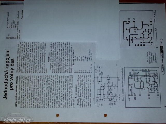

srdcar 120L
Dávám popis a schéma zapojení elektronického spínače na větrák chladiče, hodí se jak na 120-tky, tak i na jiná postrkovadla. Snad to někomu pomůže.
