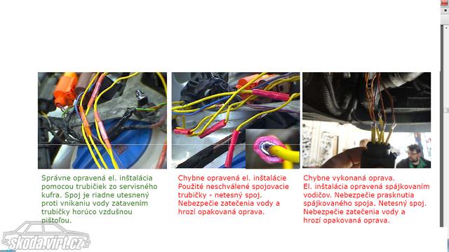

Já dávám všude fastony a nějak by mě asi ani nenapadlo používat cokoliv jinýho. Pokud je třeba drát rozdvojit, existují rozdvojovací fastony.

-> Tommyk 18.03.14 21:49:07: www.wurth.sk/media/.../08
-01-03-121__10115_sk_W.pdf viz Stykové spojky sa krimpovaným spojením + šedá hrubá zmršťovačka a nie je problém , držia káble hnijúce okolo motora , aj na podvozku aj v dverných prechodkách
21:55:09
18.03.2014
18.03.2014
-> Tommyk 18.03.14 21:49:07: lisovacie dutinky (Wurth) sú jediné schválené opravovanie spojov od Škodovky

Ja teda tiež všetky spoje v aute pajkujem a potom zmršťovačka na to, a žiadny problém
