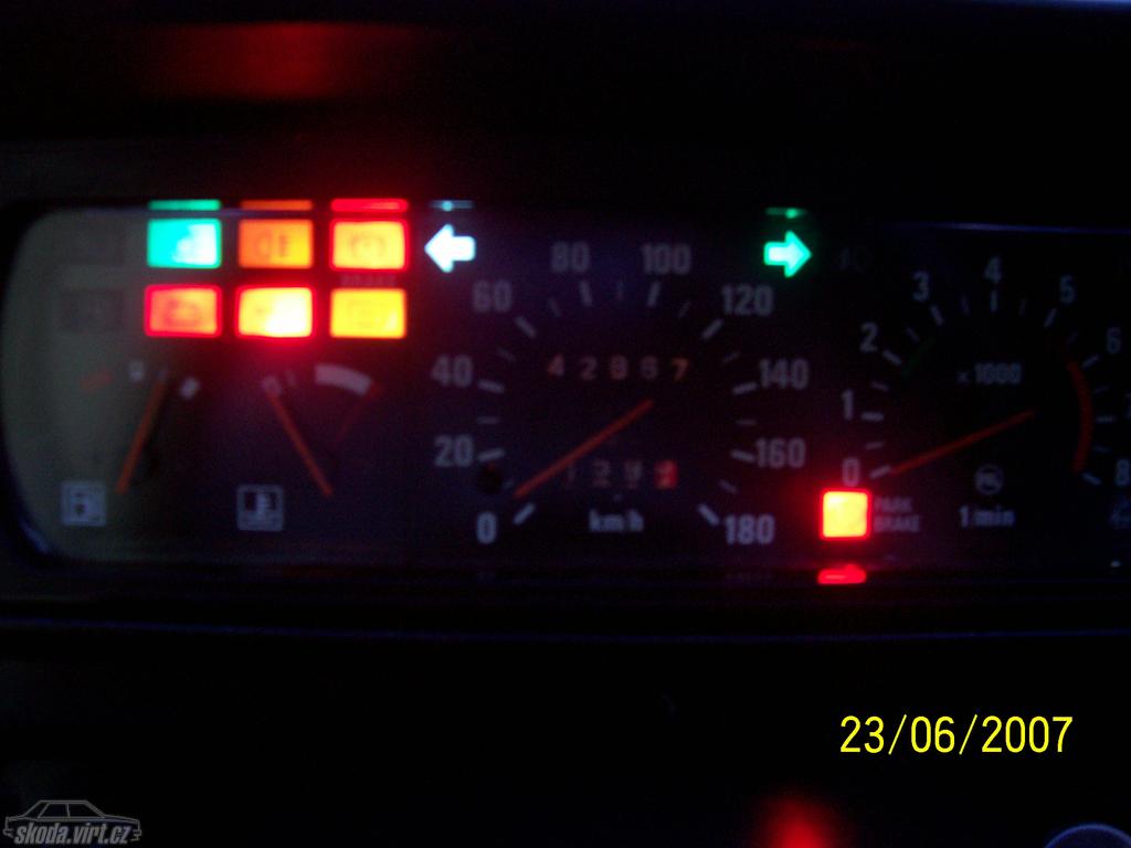

-> Schade12: Každopádně třeba ručka se hodí. Ale co mě sralo nejvíc,že je ve dne hovno vidět,pokud kontrolka svítí. Žárovky lze nahradit LEDkami nebo,pokud přijdeš ke sdružeňáku z Feldy,implantovat stínítka kontrolek z něj. Jsou lépe vidět i při zachování obyč žárovek.

-> minno: Nejen vývozní...

-> Schade12: Jedine vymyslet a dozapojit treda pod packu sitice spinac jako ma felda na rucku!

Tie kontrolky bývali štandardne nezapojené. Zapojené a funkčné ich majú len niektoré vývozové modely, aj to nie všetky.
Jedine si vyrobiť mikrospínače na jednotlivé veci, ktoré sa majú kontrolovať a kontrolky pozapájať.

Doplnkova vybava pouzivana v zahranici.. nemas na aute cidla aby ty kontrolky mohly byt zapojene a fungovaly..... tot vse.

čau, mám škodu 125l poslední model rv89., Mám tam ty nejnovější budíky co mají kkontrolky všeho možnýho, jako je například sytiče, pásů ryuční brzdy brzdyatd. Ale mě ani jedna z těchto kontrolek nefunguje, tak se chcu zeptat jestli nikdy ani nefungovali, nebo jestli to mám pokažené stářím. A jestli někdo nevíte jak to zpravit, případně zapojit???. Docela by s e mě libilo funkční kontrolky světel na škodovce
díky za rady
díky za rady
