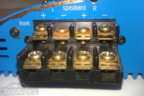

Zatial nemam repro na predok takže kedže je 4 a 2 kanalovi chcem to premostiť a v zadu že budú reproduktory .takže zvisle spojim stredove kontakty +s+ a -s- či vrch stred +s- a ostatatne normalne na repro ,tak poistka mi stači na +ku 25ka hej .

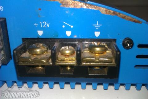

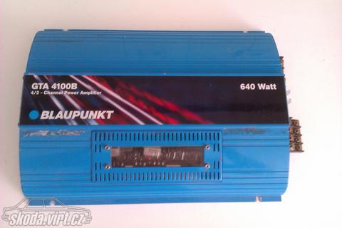

no a co natom nevies?? ... obr.4. + zlava v strede je spinac tzv remote bud z radia alebo na+ a na vypinac, z prava zem -

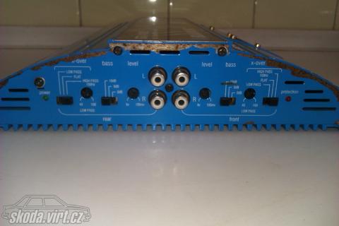

obr.3. cinche kedze mas 4 kanal a netusim co nanho budes zapajat ale dajme tomu ze woofer tak je to v podstate jedno ale zapojil by som ich na zadok cize rear

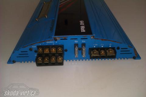

obr. 5. kedze zapajame asi woofer cize najskor cez most : takze rear +- v strede prepoj kablom a +- na krajoch co ti ostal daj na reprak .... hotovo :)

+12 pripojis silovy vodic
ten v strede oznaceny ako vypinac byva prepojeny na klucik ale ja ho mam cez zvlast vypinac z + .
a posledny ostava len kostra (-)

05

04

03

02

01 Foto zosika a výstupov
