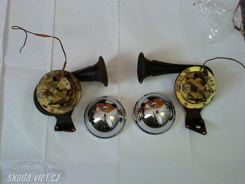

sep
-> Bobesh: :přesně tyhle,12ky mám v šuplíku a hrají krásně:-)
-> Pavel P..: :jo,přesně tyto,sehnal jsem je nové ale asi se zalepily kontakty,nechce se jim troubit mrchám.

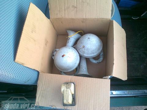

tyhle mám doma a jsou na warana... 12V, ale ještě jsem je nezkoušel.

-> sep: polský fanfáry Belma mám na škodovce a je fakt že řvou pořádně..... mám ještě jedny připravený na feldu, ten bzučák co tam je z výroby je spíš pro srandu...

sep
-> Bobesh: :no ty z mojí fotky jsou cccp původu a předpokládám že z volhy:-) prima fanfáry měly wartburgy,malé provedení a řvaly jak krávy,totéž polský fiat.

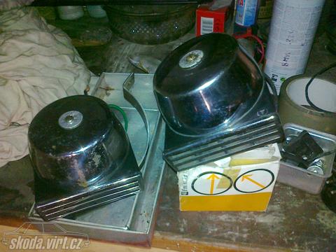

Bobesh
-> sep: ty starý Spartánskofeliciácký znám,mám je
ale sere mě,jak jsou velký,navíc pod haubnou veteránu spíš vyniknou. Rád je přepustím.Ty Volhácký jsou navíc přec jenom kompaktnější.
