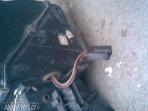

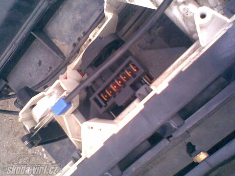

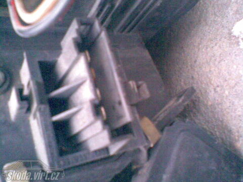

-> Radza: Fotka jedna jsou odpory který snižujou otáčky motoru podle polohy kolečka na palubce.
Fotka dva je napájení větráku. Tam když dáš kostru a +12V tak ti ten větrák pojede naplno.

jans
Že se sem pletu... výměnu jsem prováděl v říjnu, a jestli si dobře pamatuju, měl jsem topení kompletní a stačilo jenom zapojit původní tři vodiče z fa topení do protikusu na týhle fotce.
zvětšit Topení z felicie - obrázek od jans vložen 14.02.2012 19:48:02

Zeke-ten šestý
-> Radza: no do toho napajeni, co je na foto cislo 2 a do predrazenych odporu, co sou na foto 1 zapojis to, co pujde z fotky cislo 3 (musis to vse propojit)4

14.02.2012
Zeke-ten šestý
-> Radza: fotka cislo 2 je napajeni ventilatoru, az si sezenes co ti chybi, bude to mit jeden vystupni konektor a ten mam na mysli

Zeke-ten šestý
-> Radza: nemas to kompletni, chybi ti tam svazek co propojuje to, co mas na fotce prave6

Radza
Zdaj
Koupil jsem si starší topení z felicie s tim,že ho mrdnu do fáva,ale potřebuju poradit,jak s elektrikou.Tady jsou k tomu 3 fotky a poraďte mě,jak to zapojit správně.Díkes8
zvětšit Topení z felicie - obrázek od Radza vložen 14.02.2012 18:59:42
