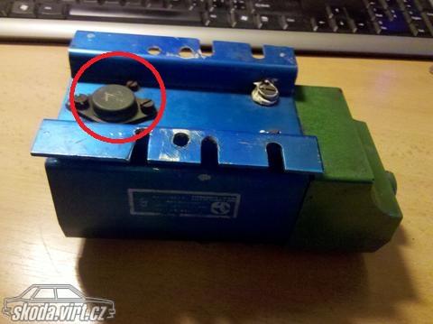

-> ZdenoR: KU608
15:24:31
07.12.2011
07.12.2011
ZdenoR
Zdravím. Konečně jsem se dostal k tomuto zapalování, bohužel je odpálené. Potřeboval bych od někoho zjistit typ tranzistoru (vis. foto) na tomto zapalování. Na svém jsem rozluštil pouze něco podobného "KD60... nebo KU60.." Poslední číslo nejde přečíst vůbec
