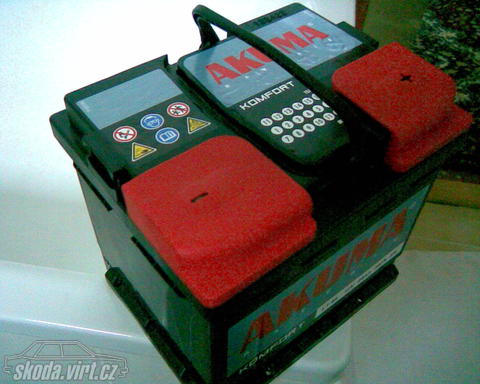

Kočislav
No dobrá, ale proč přelepují ty zátky? Stejně by při nabíjení měly být alespoň povolené, ne?

Markop
-> Kočislav: Je hybridní, má sníženou spotřebu vody. Pokud ti auto nepřebijí, tak kontrola elektrolytu až tak za 2 - 2,5 roku.

Kočislav
Tak jsem dnes zakoupil novou Akumu 44 Ah, stála 1 200,- Kč a byl jsem ujišťován, že ji není potřeba dolévat, což jsem si vyložil jako blbost, protože vyjma etiket se nijak neliší od mojí předchozí AKumy 44Ah, u níž byla deklarována snížená spotřeba vody, ale jednou snad za dva roky jsem tam malinko dolil. Každopádně zátky má přelepené etiketou, viz foto, nevím jestli tím chtějí říct, že se při nabíjení nemají otevírat, ale ze zadní strany je lípnutý štítek "Made in Italy."
