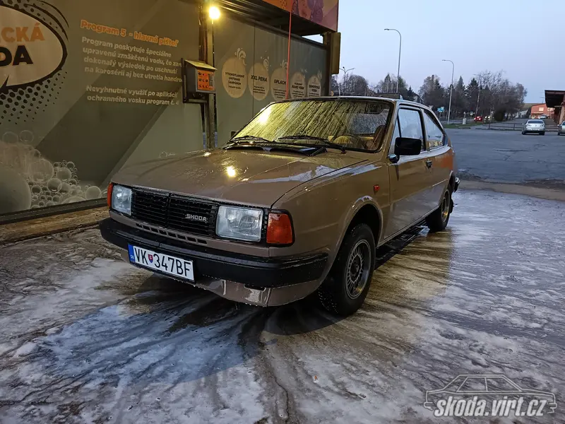

8.5.2012-vymenený motor origo Rapid 130 za Favorit135 sanie a vyfukove potrubie original 136 ,8kanal vodne čerpadlo klasika 120cina domček termostatu klasika 120cina vyhrievanie sania je nezapojene 5.1.2014.-výmena pracovného valčeka spojky po repase -spojka ide stále zle ide taško a opozdene! 14.10.2014-výmena motorového oleja Madit Super 10w-40 ,olejový filter Unico ,vada na spojke odstránená dávnejšie po výnene HSV zadrhávanie bolo v nom 20.11.2014-výmena termostatu Wahler 80stpnou celzia za Vernet 88stupnou celzia pre motor 136 som vrátil taký aký tam patrí ! 12.12.2014-výmena podtlakovej hadice -problém s brzdami je vyriešený ,v hadici bol starý hnusný hnedý bezín! neviem ako sa tam mohol dostat -asi tak 1Deci ,výmena prachoviek a doplnenie vazelíny na gulové čapy ,premazanie rejdových čepov -hurá zase to brzdí ako má ,nové závlačky !!!!!!plus zakupenie predných brzdových platničiek Frenocar 18.9.2015-sme uspešne prešli STK hurá zase jazdím brzdí až neskutočne dobre a to tak že ručná ide na fleku
17.10.2015-namontovanie predných hmloviek na origo vypínač aj s origo kontrolkou na rakovinovej prístrojovke 12V-50W bodové svetlá s kuchynskej linky -svietia super
3.3.2016- výmena motorového oleja M7ADSIII ,a olejoveho filtra Unico 70 930km
5.6.2017 - výmena motora 82 000km
24.4.2018-výmena termostatu lebo blbol tak že mal strešné vykivy teplôt vedieť za vika 88°
25.4.2018-zaseknuté valčeky na pravej strane zo 4.chodil len 1. pri ceste domov s práce bolo nutné zastavenie na Malom Krtiši a rozhýbať valčeky po príchode domov som rozchodil ďaľšie dva jeden neustále zaseknutý pri tlaku na pedál praskla trubka pri ľavom prednom kolese zhnita na pader vymenil som kovovú ešte že som mal takú ktorá presne pasovala - nutné vymeniť všetky trubky za medené do STK
6.5.2018- výmena oleja M6AD plus filtre , nastavenie ventilov
12.5.2018- nahodenie kolies Felda do zadu cez podložky od TomasS ukrutanské trasenie neprestalo nazdal som sa že bude lepšie ako na nevyvaženych Kopretinach Matador MP4 165/80/13
Ďalej si všímam pukotanie alebo klepanie polosy pri neutrali a brzdení až po zastavenie bude treba vymeniť polosy asi vôľa v tripode ,bude treba prekontrolovať olej v prevodovke
7.6.2019.-výmena spojkovej lameli a mekana bola mastná od oleja prevodovky vymenil som aj gufero prevodovky bolo tam čierne neorigo 20/30/7 bez struny a prasknuté
Bola streda 18.3.2020 a bolo rozhodnuté že sa začína práca na tejto škode Rapid 136 .Pustil som jej flexkou do zadných falcou potom podbeh a tak ďalej fotiek mám veľmi veľa a neviem či má to tu pustí sem nahádzať ?
Na aute sú výmene zadné falce vnútorné aj vonkajšie obidva podbehy , vrchné ulozenie predných blatníkov ,asi len jedno péčko , najdramatickejšie bolo s držiakom rezervy ,dilema bola či ho ísť kúpiť do Nitry od jedného čo to má doma viacero kusov . Zháňal som aj na nete a pítali za to strašné veľmi veľa eur skoro ma jeblo tak a kašlal som im na to ! Tak bolo rozhodnuté že to vyrobím a je .Aj som vyrobí doma krásne zosilnené ,zavárané zatiaľ bez toho trojuholníku na vymedzenie .
15.10.2022.-som zistil že spojka chytá príliš nízko spojková tyčka s pracovného valčeka bola vyskočená napravil som ju dolial brzdovú kvapalinu nádobka na brzdovú kvapalinu bola úplne prázdna musím zistiť kam vytiekla brzdová kvapalina kde je vlastne únik
19.10.2022.-výmena motorového oleja m7ad15 w40 ,4little plus filter
10.8.2023.- som absolvoval emisnú a STK kontrolu - úspešne.Pri platení na kase mi ľudia kričia auto vám uteká ,ja - si robíte srandu ,ono ozaj odišli ručná skočila o 3 zuby a auto sa dalo do pohibu.
Pred zrakom som vymenil predné kotúče na Rapidke za úplne nové ulozenky,na STK sme zbadali že z vnútornej strany brzdia na malej ploche . Bliká kontrola na mazanie vymenil som čidlo stále to isté vymenil som olej , stále to isté , beriem dole vaňu ráno pred zrazom a zrovnávať dosadaciu plochu na cerpadle stále bliká po zložení na voľnobehu svieti a jazde na Salaš na obed
11,12,13.8.2023 - som bol na 9. CS škoda zraze
24.2.2025.-Som absolvoval Emisnú kontrolu na jedničku
