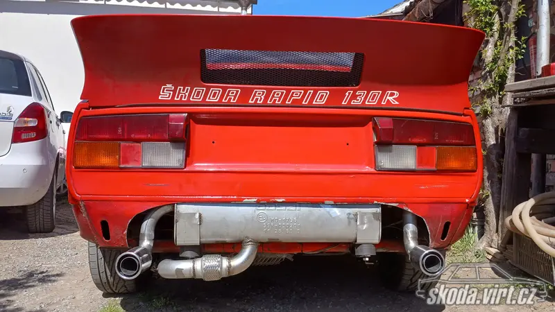

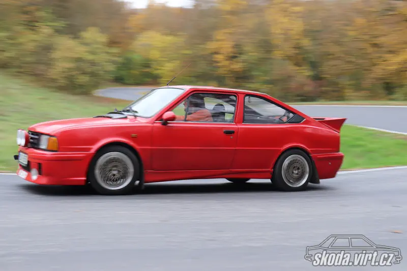

Jedná se o Škodu 130 Rapid z roku 1987, kterou jsem koupil 7.9.2007 v Českých Budějovicích. Jak auto vypadalo po přivezení je vidět na 1. obrázku, úpravy provedené mnou se pokusím sepsat:
9.9.2007 – výměna čirých krytů zadních světel za původní
9.9. – 15.9.2007 – výměna výfuku „REMUS“ za původní (Š110R/LS), výměna vzduchového a olejového filtru, výměna motorového oleje, seřízení ventilové vůle, kontrola předstihu, výměna svíček, přidána koncovka výfuku
16.9.2007 – zprovoznění zásuvky 12V, výměna masky za původní, výměna „xenonových“ žárovek H4 za obyčejné H4 60/55W, výměna čirých předních blinkrů za původní, výměna stěrače za delší, přidán hasicí přístroj
23.9.2007 – výměna ložisek vodní pumpy, zprovoznění ovládání topení
30.9.2007 – nabarvení mřížek v nárazníku (červená -> černá), montáž přídavných světel (2x dálková H3 55W, 2x mlhovky H3 55W), předělání tažného oka
10.2007 – přidáno osvětlení SPZ
7.11.2007 – přidán nápis “ŠKODA 130R”, výměna žárovek H4 a H3 v hlavních a dálkových světlech za silnější
18.11.2007 – úprava 3. brzdového světla
4.12.2007 – montáž 3 – tónových fanfár, výměna čirých bočních blinkrů za původní
12.12. – 14.12.2007 – výměna autobaterie
15.12. – 24.12.2007 – zástavba vnitřního osvětlení
25.12.2007 – přidán teploměr (teplota uvnitř/venku)
28.12.2007 – výměna vzduchového filtru, výměna svíčky na 4.válci
5.1.2008 – výměna středové konzole (původní Rapid -> Škoda 125)
13.1.2008 – přidány 3 budíci (tlak oleje, teplota oleje, voltmetr)
16.1.2008 – výměna hlavního spojkového válce
12.2.2008 – výměna karburátoru (Škoda 105 -> Škoda 130)
7.3.2008 – výměna sacího potrubí (Škoda 105 -> Škoda 110R/LS, vyleštěno), výměna těsnění potrubí, přidán držák výfuku
10.3.2008 – po reklamaci budíku tlakoměru oleje (závada čidla) opětovná montáž
19. – 21.3.2008 – výměna spojkové lamely (180 mm), ložiska, nabarvena příčka motoru, umytí motoru
18.4.2008 - koupě motoru 781.136B
22.4. - 3.6.2008 - výměna motoru (umytí, přetěsnění, výměna sacího koše, vany, oleje, filtrů, lamely, sp ložiska), montáž podložky pod karburátor
26.6. - 28.6.2008 - kontrola řízení (nové kulové čepy, manžety) + sbíhavost
26.8.2008 - nové pneumatiky Barum Brillantis 185/70 R13
3.9.2008 - původní výfuk pohliníkován
od 16.9.2008 - práce na Apollech (opískování, bílý lak)
