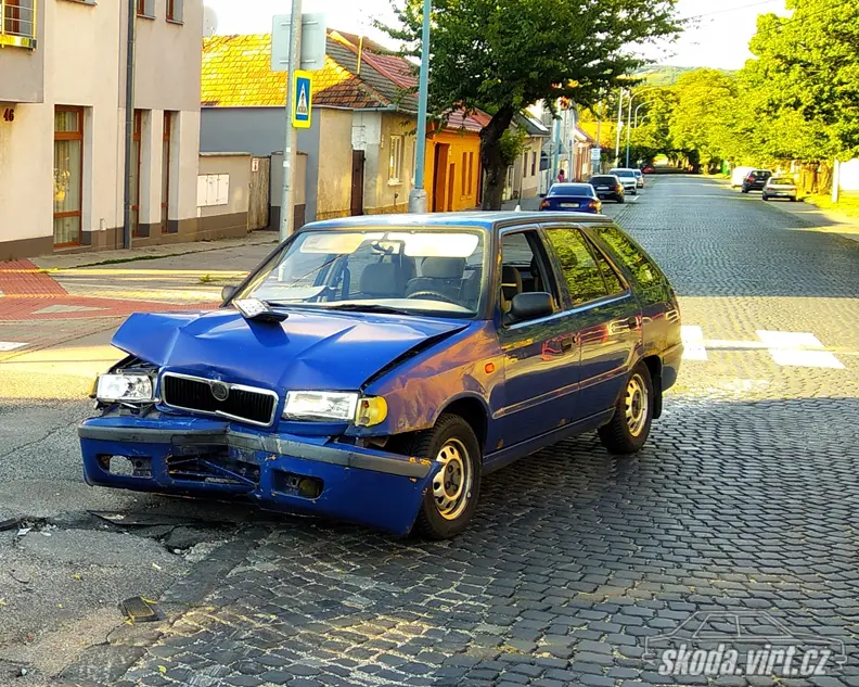

05.08.2015
-> MOLSO: Super, ani to skoro nevidno. Striekau si sprejom?
22:14:40
05.08.2015
1 po vyše týždni hotové nastrojené, so zavareným výfukom, resetovanou klapkou, nastavenými ventilmi a ta k dalej .... 1
