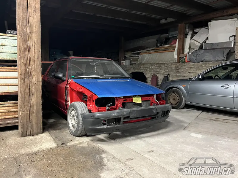

odstrojila se a postavila se do růžku v dílně „V té první dílně," myslím, že kolem května se naskytla možnost si rozebrat felicii na díly za cenu železa, vzal jsem si světla, nárazník, kapotu, masku a výstuhu pod nárazník. Nějak hned zhruba dva týdny nato jsem s tátou podnikl cestu pro originální chladičovou stěnu a měl jsem vše co bylo potřeba, aby se mohla odvézt ke klempíři.
Od něho se mi vrátila ke konci prázdnin roku 2023 kdy jsem nastoupil na učňák, odstrojil se předek a šel se připravovat motorový prostor pro barvu.
"Foto č8. se odehrává kolem listopadu/prosince 2023 kde je tedy felicie odstrojená bez motoru a leží na paletách"
Během prosince se musela zbarvit a složit aby mohla po vlastní ose na podval a my se mohli stěhovat.

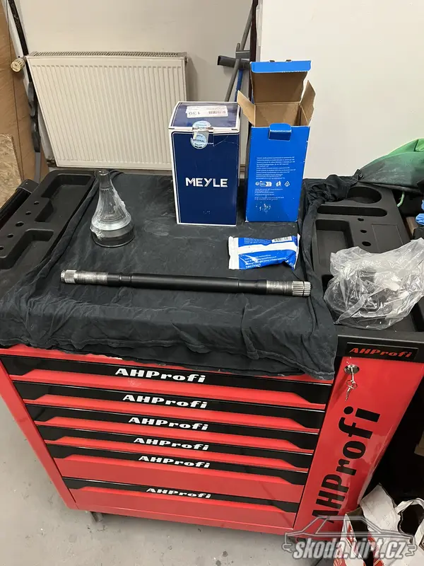

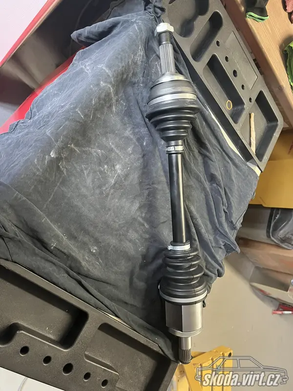

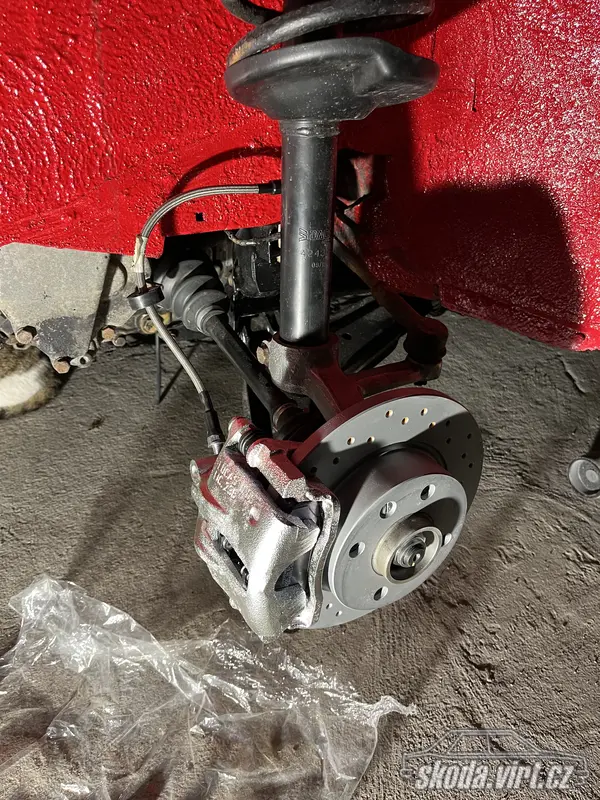

má složenou z nových dílu přední nápravu ramena Meyle, nové ložiska v těhlicích, samotná nápravnice se opískovala a nastříkala
Zrepasovaný orig třmeny a Zimmermann kotouče, prozatím řízlé přední pružiny, protože sem sehnal 14ky a může ležet i když jen tak stojí. HPéčko by mělo být koncem "Příštího" léta asi??? Asi dva týdny, zpět jsem sundal hlavu a nechal ji srovnat poté ji odvezl, společně se sáním, klapkou výfukovýma svodama a ventilovým víkem na aquablasting + Ventily, vahadla a zdvihátka jsou na ultrazvukovým čištění
Takže čekám, až vše přijde a bude se skládat, musím ještě koupit nové hadice, chladič a termostat.
