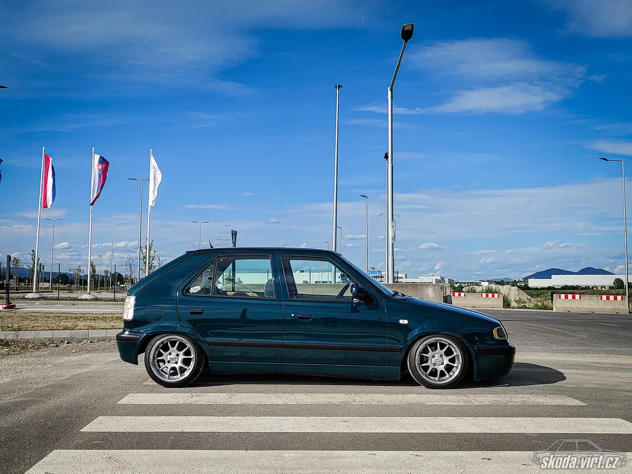

Tak som po zime obmenil vo vozovom parku moje daily,a zaobstaral si ďalšiu Feliciu.
Tentokrát je to však vytúžený facelift a Plnohodnotná 136-ka
• Škoda Felicia LX
• r.v. 1998
• 1.3 50 kw MPi
• pri kúpe 131 *** km
Zmeny,dorábky:
• Radio Pioneer na usb a nejaká tá muzika
• El. predné okná,zaslepky dier v tapacíroch ( vďaka otcovi)
• Nejaká retuš hrdze
• Výmena lambda sondy, prvého dielu výfuku + tesnení
• Odsadeny volant ( z predošlej ) so zapojením truby a spojazdnením vypínania smeroviek
• Výmena bočných smeroviek za biele
• Výmena kĺbika kulisy radenia
• Výmena oleja, všetkých filtrov, sviečok a pretesnenie vane
• Osadenie športového filtra, výroba odstienenia
• Výmena čapov presnej nápravy, tehlíc a zníženie
• Obutie elektrónov 15x7 ( pôvodne zo škodovky )
• Osadenie el. spätných zrkadiel, zatiaľ bez kabelaže...
• Lakovanie rámčeka masky do čiernej, nový znak
• Kúpa centrálu ( krabička z Fiatu, motorčeky Felicia ) a následne osadenie do auta ( vďaka otcovi za rozlúštenie zapojenia
• Zapojenie US svietenia
• Výmena oboch vnútorných manžiet poloos, natieranie strmeňov a bubnov brzd ( do zlatej )
• Osadenie rozpery predných tlmičov, výroba lyžiny pod prevodovku
• Zakúpenie nových kolies Keskin KT3 v rozmere 15x8 ET30
• Kúpa nového rádia Pioneer MVH - S120UBW
• Oprava a následne leštenie límcov na nových kolesách
• Zakúpenie štelovacieho podvozku Maxpeeding pôvodne na Golf MK3
• Zatmavenie parabol smeroviek a svetiel, montáž hmloviek s LED žiarovkami = hlúposť
• Kúpa a nalepenie reflexného panelu na kufor
• Úprava predných tlmičov, tehlíc, zároveň repas tehlíc a ramien, nagebrenie na žlto :D ( Danko vďaka za diely )
• Kúpa Mystery interiéru ( sedačky, tapaciry ) následne tepovanie a osadenie do auta
• Montáž predných ramien, tehlíc, podvozku
• Montáž predných strmeňov po repase, nových hadíc, výmena zadných valčekov + ložísk, osadenie 2 CM podložiek dozadu
• Oprava pravej sťahovačky, prezutie na zimné a úspešne absolvovanie STK
Biela Felicia slúžila ako daily čož sa na nej podpisovalo viac a viac....
Zanevrel som ju teda už ako akýkoľvek projekt a bol rozhodnutý zodrať ju do STK, potom vziať z nej žltý interiér a rozlúčiť sa...
V medzičase mi však bola ponúknutá zelená Felicia, ktorú som z môjho mesta poznal a už dlhšie evidoval ako najzcachovalejšiu Feliciu široko ďaleko...
Za cenu, za akú mi bola ponúknutá som nemohol váhať a v mojej hlave vznikol plán :D
Plán bol jednoduchý = postaviť si znova atraktívnu Feliciu preskladaním dielcov z bielej avšak s použitím lepšieho základu...
• Škoda Felicia LX
• r.v. 1998
• 1.3 50 kw MPi
Zmeny,dorábky:
