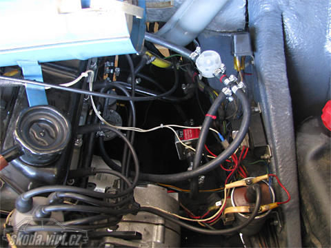

Motor:
- fotky zo stavby: minno120.rajce.idnes.cz/2 013.02_-_2013.04_-_Stavba_ noveho_motora_742.136
- blok 742.136, vyčistený, vonkajší náter Galvinol + 2x strieborný Alkyton
- od stavby motora aktuálne najazdené: 140 000 km
- 1289 ccm
- KP 10,2: 1
- hlava Felicia MPi 50kW, kúželové pružiny, znížená o 0,5 mm, guferá Victor Reinz, tesnenie pod hlavou Elring (do 76 tis. km Victor Reinz)
- do 136 500 km vačka Engitec 265°/265°
- od 136 500 km vačka Petr Urban 265°/260° + nové zdvihátka Fel. MPI.
- motor postavený takmer celý z nových dielov (valce, piesty, krúžky, čapy, nová kľuka, šály, nová remenica....)
- ojnice staršie ale zúhlované a prepúzdrené
- zotrvačník Favorit BMM s vymeneným vencom a následne dynamicky vyvážený do 0 gramov
- hliníkové zdvíhacie tyčky sacích ventilov
- karburátor Jikov LEKR po repase, upravený do škodovky, upravený sériový filterbox (fotky z repasu: minno120.rajce.idnes.cz/2 013.10.29_-_2013.11.26_-_r epas_a_zastavba_karburator a_LEKR )
- trysky I./II. stupeň: 95 / 125
- elektronické programovateľné zapaľovanie Ignitech TCIP4, predstih vyhodnocovaný na základe snímačov: otáčok motora a polohy škrtiacej klapky na karburátore (TPS), dátový kábel na prepojenie s PC privedený do interiéru k predným sedačkám.
- rozdeľovač Felicia BMM
- zapaľovacia cievka Favorit (NGK)
- sviečky Denso Iridium Power IK20 (predtým NGK BCPR6ES - NGK 2330)
- medené zapaľovacie káble vlastnej výroby
- vodná pumpa nová bezúdržbová;
- mierne zvýšený mazací tlak
- všetko ostatné po repase
- elektrická benzínová pumpa Facet 574 A pripojená na RJ + kontrolka na palubovke
- kovový palivový filter MANN WK410
- štartér s reduktorom Magneton 1kW
- alternátor origo 55A
- akumulátor Varta Silver Dynamic 54Ah 530A
- termostat Vahler 80 st.
- olej Motul Eighties 10W40 API SL
- olejový filter MANN W712/43
- chladiaca kvapalina Fridex G48
- ventilové vôle 0,35 mm / 0,40 mm (sanie / výfuk) za tepla
- výfuk nerez
- upravené držiaky motora použitím silentblokov z Felicie

filtrík musel byť posunutý až sem.
Viem, mam špinavú prevodovku, a to tam nie je ešte ani rok. Mal by som ju asi zas vymeniť za čistú :D
zvětšit minno/Š120L (136GL) Šedivko - obrázek od minno vložen 05.05.2012 20:26:29

Kapánek prekopané palivové vedenie. Už zrejme posledná verzia.
zvětšit minno/Š120L (136GL) Šedivko - obrázek od minno vložen 05.05.2012 20:22:46
