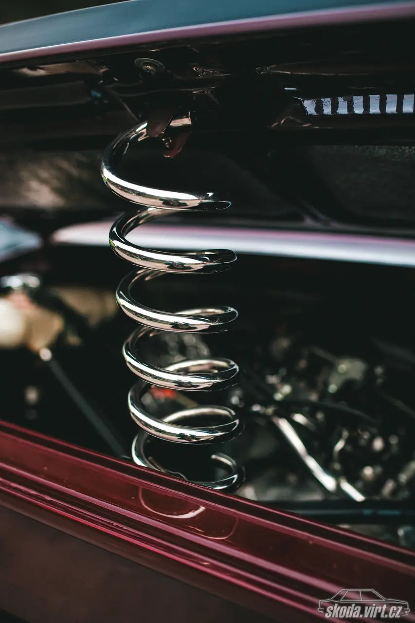

♦ Plyno-kvapalinové tlmiče KYB, okruhové pružiny speedpro skrátené o 3/4 závitu

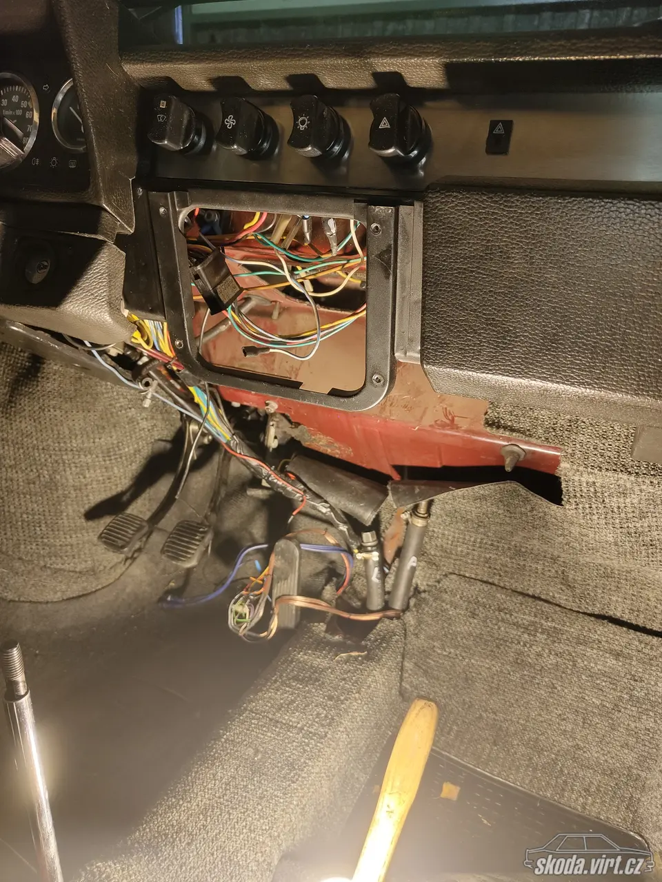

• 8.1. 2022 - Úspešne zapojenie cyklovača, oprava uhlíkov v motore stieračov
• 11.1. 2022 - Výroba nového stredového plechu okolo rádia

• 15.2. 2022 - Nákup predných okruhových Speedpro pružín

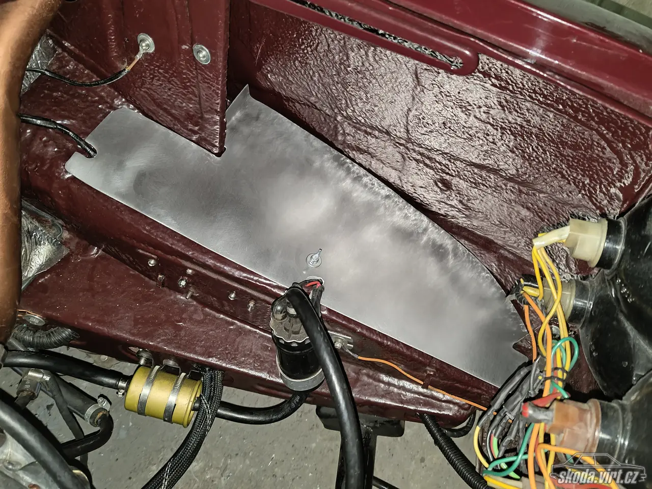

• 26.2. 2022 - Renovácia predných hrncov svetiel, náter predku do epoxidového základu

• 14.3. 2022 - Náter prednej časti do vrchnej farby ( RAL 3005 )

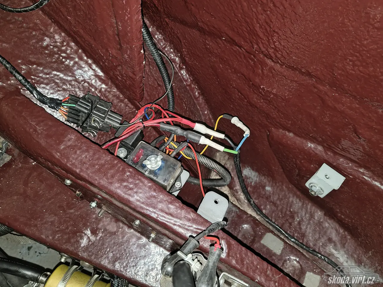

• 18.3. 2022 - Pridanie zopár káblov do predného zväzku, obalenie do ochrany
• 21.3. 2022 - Skladanie prednej časti (chladič, hrnce, hadice...
