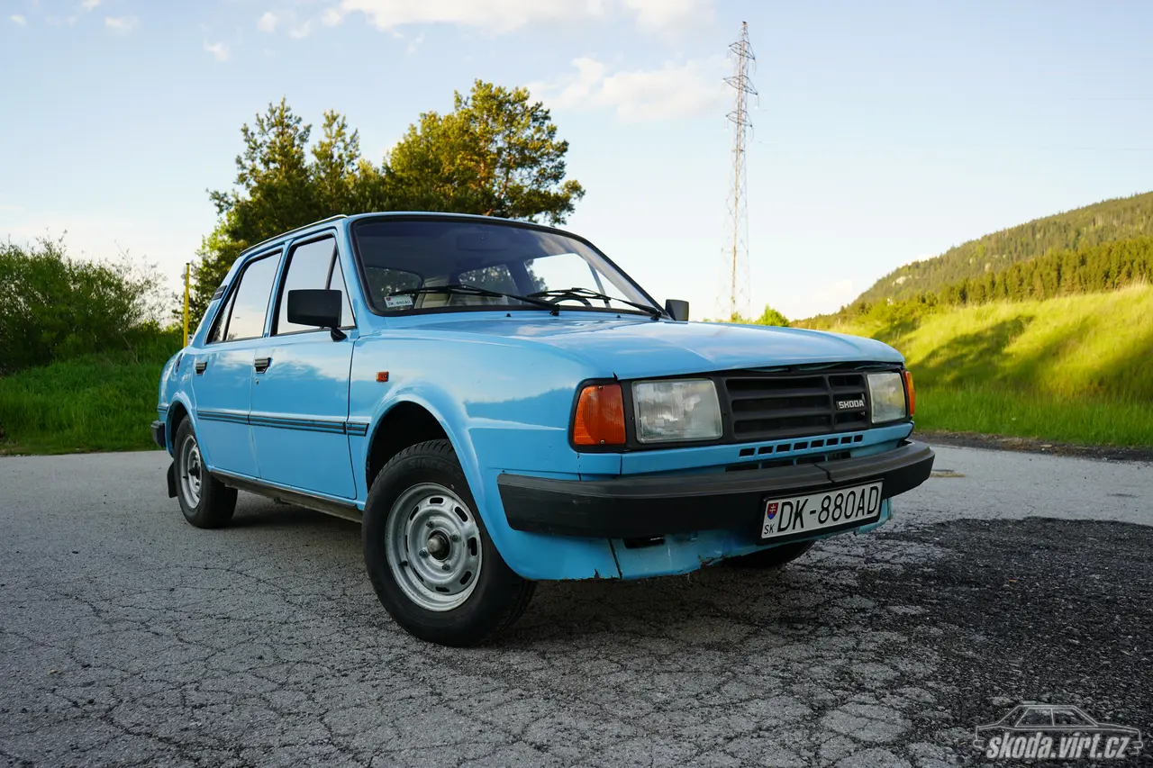

Zdravím všetkých Virťákov :)
Hrdý majiteľ vysnívaného vozu z produkcie AZNP od roku 2017.
Model: Škoda 120L
R.v. 1987 (modelový rok 86)
Farba: modř blankytná
Vykonané opravy/úpravy:
2017
- vymenený karburátor (v súčasnosti z Š130L)
- vymenené tesnenie pod hlavou
- vymenený termospínač ventilátora chladenia
- vytepované sedadlá
- prístroje s otáčkomerom (minulý majiteľ)
- cyklovač stieračov (minulý majiteľ)
- vymenený ventil kúrenia
- preplachnutý chladiaci systém - naplnené G11
2018
- vymenený bimetál klapky sania
- repas loga volantu GLS
- vymenené víčko expanznej nádobky chladiacej kvapaliny
- vymenené hadice palivového systému
- vymenený štartér
- vymenený prevodový olej za nový PP90
- vymenené spojkové ložisko
- výmena motora 120 za 120
2019
- prebudenie 30.3. prebehlo v poriadku :)
- kúpená nová batéria Exide Premium 47Ah
- zistené brzdenie pravého zadného bubnu, preto sa pristúpilo k výmene brzdových valčekov
- zároveň vymenené všetky brzdové hadice a stará brzdová kvapalina za novú TRW DOT4
- dotiahnutie ručnej brzdy
- záver sezóny - nedotáčavý šmyk
2020 - 2023
- auto stále žilo a jazdilo len rádovo stovky kilometrov
- výmena pneu - Falken Sincera 165/80 R13
- výmena rozvodov
- nová nádrž
- nové PP spodné rameno
- výmena čapov riadenia
2024
- vyzerá to konečne na trocha zlomovú sezónu :) - tak ešte rok ... :/
- 31.3. - zahájenie sezóny
- 28.10. - ukončenie sezóny - TK a EK OK
2025
- tak bude s tým už niečo? :D
- 1.5. - prvý štart
- 24.5. - zahájenie sezóny
- 25.5. - odvoz na opravu prednej časti a opravy laku :)
Plány:
- oprava prednej časti
- repas malých bolestí laku karosérie
- plnenie si snov :)
Karoséria v skvelom stave čo sa týka korózie (chybičky sa nájdu), ale ťuknutá na vodičovu stranu spredu.
Cieľom je vozidlo v rámci dobovo možných úprav vyladiť k mojej radosti a užívať si príjemnej jazdy. :)
"Starostlivosť zodpovedá spoľahlivosti" :D
"Výkonnost vozidla není závislá jen na počtu koní, nýbrž na stupni porozumění mezi člověkem a vozidlem"
Veľká vďaka patrí používateľovi Tomáššš za pomoc pri výbere a servise vozu.
